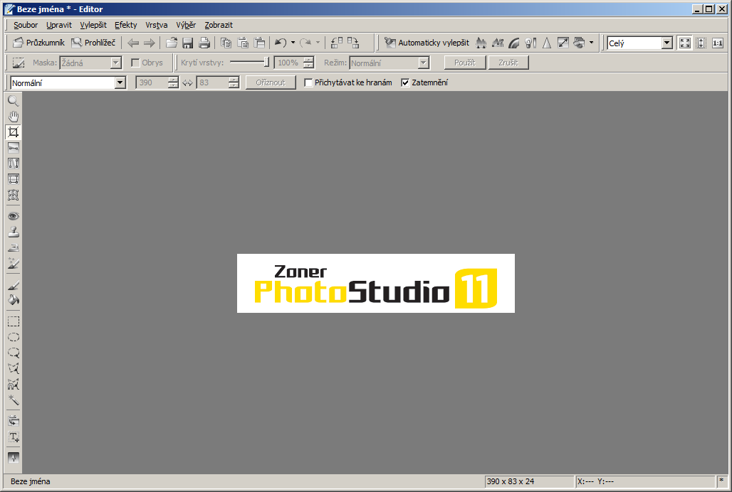

Komu se zdá Editor pro prohlížení příliš rozsáhlý, může využít služeb Prohlížeče
Ani další nástroje pro organizaci vaší fotosbírky nezůstaly bez vylepšení. Za všechny jmenujme například možnost automatického roztřídění pomocí zvolených kritérií, nebo rychlé označování snímků pomocí barevných štítků. Funkce jako statistiky vlastností snímků (třeba ohniskových vzdáleností nebo použitých časů) jsou pak spíše příjemným rozptýlením.
Editor je král
Zatímco pro uživatele, pracující s velkým množstvím fotografií a alb jsou nejdůležitější výše uvedené změny v uspořádávání fotografií a jejich datových popiscích, většina fotokutilů čeká spíše na novinky v Editoru Zoner Photo Studia. A programátoři se vytáhli - zcela přepsané jádro umožnilo nejen využití vícejádrových procesorů, ale především mnohem komplexnější práci s efekty a úpravami.
Dočasná vrstva v akci - ve vrstvě pro filtr převodu do odstínů šedi jsme vytvořili „díru" pro oba cyklisty
Tou nejdůležitější novinkou je koncept „dočasné vrstvy". Každý filtr (efekt) se nyní před aplikací chová jako vrstva (tak, jak ji tu zkušenější znají třeba z Photoshopu). Je tedy možné měnit její masku (pokryté oblasti), průhlednost i režim sloučení s pozadím. Kouzla, která tento přístup umožňuje, asi není potřeba zkušenějším retušérům předvádět. Pro ty ostatní můžeme vybrat třeba věrohodnou simulaci hloubky ostrosti, komplexní úpravy pleti na portrétech, lokální úpravy barevnosti či kontrastu, nebo třeba spojování několika obrázků do koláže.
Abyste možnosti masek mohli využít, přibyly i nové možnosti výběrů, přičemž tou očekávanou je Magnetické laso - tedy výběr, který se automaticky přichytává k hranám v okolí a usnadňuje tak výběr složitějších objektů. Bohužel stále chybí editovatelné vektorové výběry. Příjemné je, že při označování výběru (a podobných operacích) na velkých snímcích Editor automaticky posunuje výřez podle pozice kurzoru.

PN:Photoshop má taky jenom pár ikonek pro nástroje. V ZPS11 máme těch ikonek přes 200, nedovedu si moc představit, že by byly všechny šedé. Naopak jsem rád, že mají konečně nějaký jednotný styl, nejsou tolik kontrastní a že jsou k dispozici i ve větší velikosti (24x24 pixelů)
Teď mě ovšem kolega přivedl na zajímavou myšlenku. Nebyl by v podstatě velký problém programově ikonky třeba desaturovat a dát toto nastavení do Možností ZPS. Mimochodem - disablované ikonky se dělají tak, že se programově původní ikony převedou do odstínů šedi a zvětší se jim průhlednost...
Re: Zoner Photo Studio 11: povinná novinka za jedna
Sestava ikonek je opravdu jednotná, ale ... Jakákoliv míň barevná sada ikonek (hlavně v Editoru) by byla úžasná. Jinak snad budu muset vypnout některé toolbary a naučit se klávesové zkratky a to jsem z lennosti nezvládl ani po osmi verzích ZPS (a jeho jinak pojmenovaných předchůdců), které u mně zatím měly místo :) Hlavně ikona (až příliš výstižná) pro úpravu barev mi neustále tahá oko z fotky ven.
Možná by stačilo přidat šedoikony jako bonus verze Professional, chápu, že domácí uživatele barevnost a doslovnost ikon nejspíš potěší.
Pokusíme se tedy přidat volitelně změnu saturace a kontrastu ikonek pro nástrojové lišty. Takhle to vypadá, když jsou ikony v odstínech šedi v klasickém vzhledu Windows - je to celkem retro :-)
